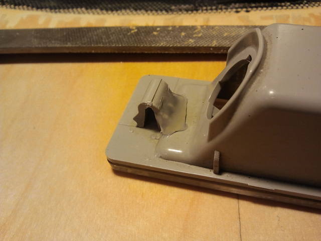

СообщениеДобавлено: 02 Май 2012 10:51    Заголовок сообщения: Ответить с цитатой
Вот и у меня отломились эти усики. Приехал в сервис - плафонов нет и када будут - неизвестно, поехал на авторынок (Москва, м.Кожуховского) - лазил, лазил и не нашел - все смотрят и качают головой. Потом подумал и решил сделать сам - это ж пластик и какие то усики:
Клеил все термопистолетом - быстро и крепко. Основание защелки тоже немного подпер клеем - чтоб не отломилась просто так. Итого затратил минут 10 - зря тока время на рынке потерял.
p.s. усики можно немного укоротить, но даже такими длинными они нормально входят на посадочное место в машине - надо тока приноровиться.
